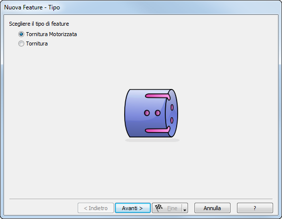

Per usare il wizard Nuova feature per documenti di tornitura motorizzata:
  1. Selezionare il tipi di feature:
  2. Fare clic su Avanti.
