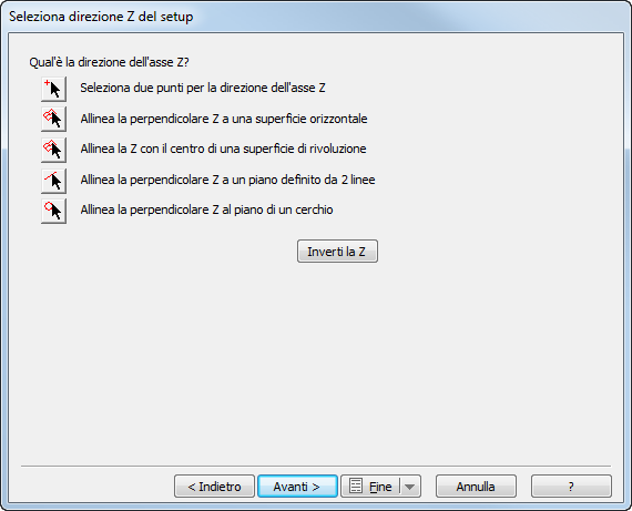

Se si seleziona Allinea alla geometria sulla pagina Azzeramento parte del wizard Grezzo, viene visualizzata la pagina Selezionare direzione Z del setup.
Fare clic su uno dei pulsanti per specificare la direzione del Setup Z usando il metodo elencato.

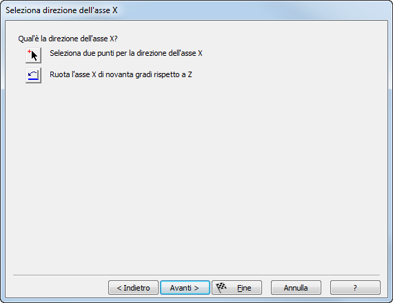

Fare clic su Avanti e si apre la pagina Scegliere direzione X setup iniziale.
Fare clic su uno dei pulsanti per specificare la direzione X del setup usando uno dei metodi elencati.

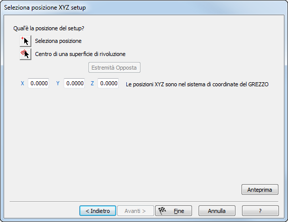

Fare clic su Avanti e si apre la pagina Scegliere posizione XYZ del setup:
Se si sta usando il centro di una superficie di rivoluzione, è possibile fare clic su Estremità opposta per creare il setup in corrispondenza dell'estremità opposta del cilindro.
Fare clic su Fine.
