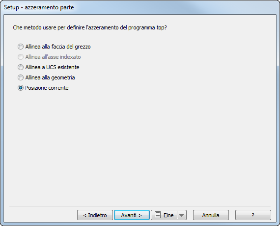

È possibile usare la pagina Azzeramento parte del wizard per selezionare un metodo per specificare lo zero della parte. Questa è l'origine del sistema di coordinate per il programma NC.
Per completare questa pagina, selezionare una delle opzioni e fare clic su Avanti.
- Allinea alla faccia del grezzo — Selezionare questa opzione se si vuole allineare il setup al centro o nello spigolo di una delle facce del grezzo o per scegliere in modo esplicito una posizione.
- Allinea all'asse indexato — Selezionare questa opzione per allineare il setup all'asse indexato. (Questa opzione è disponibile solo per una parte di tornio-fresa 4° asse indexato.)
- Allinea a UCS esistente — Selezionare questa opzione se si vuole allineare il setup ad un sistema coordinate utente creato precedentemente.
- Allinea alla geometria — Selezionare questa opzione se si vuole allineare il setup relativo alla geometria della parte.
- Posizione corrente — Selezionare questa opzione se si vuole lasciare il setup nella sua posizione attuale. Fare clic su Avanti per aprire la pagina Setup - Informazioni simulazione, o fare clic su Fine.
Vedere Informazioni generali sui setup per maggiori informazioni sull'azzeramento parte.
