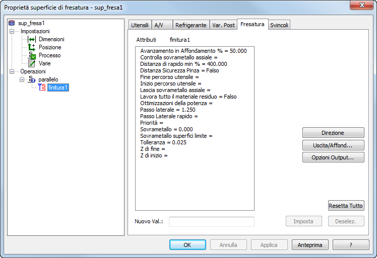

Scheda Fresatura (finitura parallela)
Menu posizione 5 assi — Esiste spesso un'opzione orientamento alternativo per accedere a una faccia. Selezionare tra:

Nuovo valore — Per cambiare il valore di un attributo nell'elenco, prima selezionarlo, poi inserire il nuovo valore. Fare clic sul pulsante Imposta per salvare il nuovo valore.
Opzioni output — Fare clic su questo pulsante per aprire la finestra di dialogo Opzioni output.
Sostituzione avanzamento in affondamento % — Inserire la percentuale dell'impostazione Avanzamento da usare durante l'affondamento nel materiale. Per esempio, se l'attributo Avanzamento è 2000 MMPM e si imposta l'Avanzamento in affondamento % su 50, l'avanzamento risultante per l'affondamento iniziale è 1000 MMPM.
Priorità
Resetta tutto — Fare clic su questo pulsante per resettare tutti gli attributi sulla scheda ai loro valori predefiniti.
Uscita/Affondamento — Fare clic su questo pulsante per aprire la finestra di dialogo Uscita e affondamento.
Imposta — Si deve fare clic sul pulsante Imposta per salvare un Nuovo valore per l'attributo selezionato.
Nota: Se si cambia il valore ad un attributo numerico, il nome dell'attributo ha il prefisso * nell'elenco attributi dopo che si fa clic su Imposta.
Passo laterale — Inserire la distanza piana di passo laterale tra le linee centrali del percorso utensile. Questa distanza è misurata nel piano XY e successivamente i percorsi utensile vengono proiettati sulle superfici della feature.
Passo laterale rapido — Viene usato per determinare se usare avanzamento o movimento in rapido tra percorsi utensile.
Ottimizzazioni della potenza — Inserire la potenza [in cavalli] ideale per la larghezza/profondità di taglio specificate e l'avanzamento sul tipo di materiale del grezzo specificato.
Tolleranza — Questo attributo gestisce la precisione con cui il percorso utensile segue la superficie. Se la parte appare sfaccettata, impostare la tolleranza su un valore più basso.
Fine percorso utensile — Per la finitura Parallelo X, inserire il valore Y per l'ultimo percorso utensile. Per la finitura Parallelo Y, inserire il valore X per l'ultimo percorso utensile.
Inizio percorso utensile — Per la finitura Parallelo X, inserire il valore Y per il primo percorso utensile. Per la finitura Parallelo Y, inserire il valore X per il primo percorso utensile.
Disattiva — Fare clic su questo pulsante per ripristinare il valore dell'attributo selezionato al suo valore predefinito.
Nota: Se si è cambiato il valore di un attributo numerico, il nome ha il prefisso * nell'elenco.
Z di fine — Inserire la distanza lungo l'asse Z al di sotto della quale l'operazione non fresa.
Suggerimento: Usa Z di fine su un'operazione precedente poi falla seguire da un'operazione che usa l'attributo Z di inizio in modo da controllare i percorsi utensile in modo efficiente.
Z di inizio — Inserire la distanza lungo l'asse Z dove inizia l'operazione di fresatura. Si può usare questa opzione per risparmiare tempo se il materiale grezzo è già stato lavorato in un'operazione precedente.
