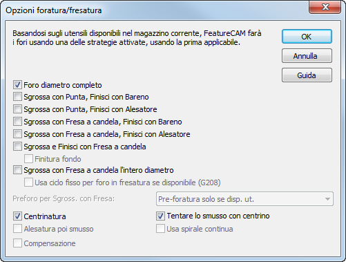

Opzioni foratura/fresatura (livello feature)
Si può usare la finestra di dialogo Opzioni foratura/fresatura per modificare le opzioni di fresatura e foratura a livello di feature.
Per visualizzare la finestra di dialogo Opzioni foratura/fresatura, selezionare Foratura/Fresatura sulla scheda Strategia della finestra di dialogo Proprietà feature foro, poi fare clic su Opzioni foratura/fresatura.
Selezionare le strategie che si vogliono attivare. Le opzioni sono:
Se si è selezionata più di una strategia, FeatureCAM lavora verso il basso l'elenco delle strategie nella finestra di dialogo fino a che trova una strategia che può completare il foro.
Centrinatura — Attivare questa opzione per aggiungere un'operazione di centrinatura alla lavorazione Foro.
Creazione smusso — Abilitare questa opzione per provare a tagliare lo smusso durante la centrinatura. Se nessun utensile disponibile può eseguire la centrinatura e lo smusso senza tallonare il foro, viene creata un'operazione smusso a parte.
Alesatura poi smusso — Attivare questa opzione per eseguire l'operazione di alesatura prima dell'operazione di smusso. In questo modo si evita di spingere qualsiasi tipo di bava o contorno sullo smusso, se lo smusso è una superficie di chiusura.
Compensazione — Attivare la compensazione per i fori fresati.
Utilizza spirale continua — Selezionare questa opzione per usare un percorso utensile a Spirale Continua NT, che elimina quasi tutti i passi laterali.
