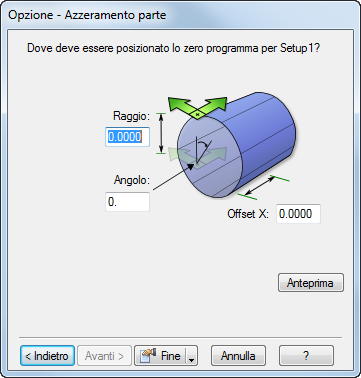

La pagina Azzeramento parte del wizard Grezzo per Allinea all'asse indexato permette di specificare l'origine del grezzo per una parte tornitura motorizzata o 4° asse indexato.
Per completare questa pagina:
  1. Se si vuole traslare l'origine dall'asse, inserire il Raggio dall'asse di rotazione.
  2. Se si vuole ruotare il sistema di coordinate intorno all'Asse del grezzo, inserire una Posizione angolare.
  3. Inserire un Offset X se si vuole traslare il sistema di coordinate lungo l'asse X.
  4. Fare clic su Fine.
