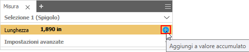

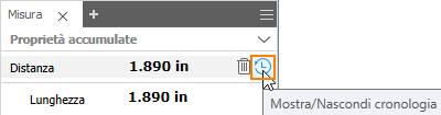

Per aggiungere una misurazione lineare, dell'area, del volume e/o dell'angolo alla sezione Proprietà accumulate: effettuare una selezione nella finestra grafica e quindi fare clic sul segno più accanto al tipo di misurazione. Ad esempio, selezionare una linea nella finestra grafica, quindi fare clic sul segno più accanto alla misurazione. Il valore viene aggiunto al gruppo di misurazione Distanza sotto Proprietà accumulate. Fare clic su Mostra/Nascondi cronologia vicino a Distanza per visualizzare il valore appena aggiunto.
Il segno più, Aggiungi a valore accumulato, aggiunge selezioni al gruppo appropriato nella sezione Proprietà accumulate per ciascun tipo di misurazione che si desidera sommare.
Fare clic sul segno più vicino a una misurazione per aggiungere il valore al gruppo appropriato nella sezione Proprietà accumulate.
Fare clic su Mostra/Nascondi cronologia per visualizzare i valori aggiunti.

Utilizzare l'opzione Mostra/Nascondi cronologia per visualizzare o nascondere i valori accumulati

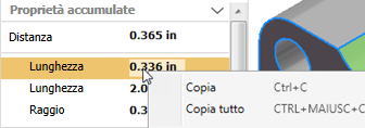

Come eliminare e copiare i valori accumulati
I pulsanti per il flusso di lavoro della misurazione accumulata si trovano sul lato destro del gruppo Misura, proprio davanti a ciascun tipo di misurazione. Posizionare il cursore sull'area per accedere ai pulsanti.
Per eliminare un singolo valore dall'elenco: posizionare il cursore su un valore accumulato e fare clic sull'icona Cestino. I valori accumulati vengono regolati di conseguenza. Per eliminare un gruppo di valori, posizionare il puntatore sopra Distanza, Angolo o Area ed eliminare tutti i valori da un gruppo accumulato.
Per copiare un singolo valore o un gruppo di valori, fare clic con il pulsante destro del mouse su un valore e scegliere Copia o Copia tutto.
