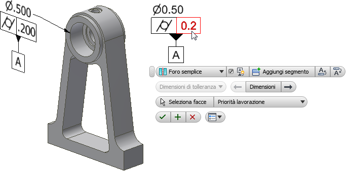

Creazione e modifica di lavorazioni di tolleranza
Utilizzare una lavorazione di tolleranza per vincolare geometricamente lavorazioni e partecipare all'analisi GD&T tramite Verifica tolleranza.
  1. Nella barra multifunzione, fare clic sulla scheda Annota gruppo Annotazione geometrica Lavorazione di tolleranza .
  2. Selezionare la faccia o le facce richieste, regolare le opzioni se necessario, quindi fare clic su OK.
  3. Trascinare la direttrice nella posizione desiderata e fare clic per posizionare il punto finale della direttrice.
    Suggerimento: Per modificare l'orientamento della direttrice, fare clic con il pulsante destro del mouse e selezionare Allinea alla geometria prima di posizionare il punto finale della direttrice. È possibile fare clic su uno spigolo o un asse per modificare l'orientamento.
    Alla barra degli strumenti mini è associata un'anteprima interattiva dell'annotazione di tolleranza. Nella barra degli strumenti mini sono disponibili opzioni per selezionare il tipo di geometria o la lavorazione, associare un identificatore del riferimento o aggiungere una riga al riquadro di controllo della geometria. Opzioni appropriate per la geometria o la lavorazione selezionata vengono visualizzate nelle caselle di riepilogo.
  4. Fare clic sugli elementi nell'anteprima per modificare le proprietà e i valori visualizzati nell'annotazione.
  5. Fare clic su OK per creare la lavorazione di tolleranza.
    L'annotazione viene aggiunta alla cartella Lavorazioni di tolleranza nel browser.
  6. Per modificare l'allineamento lavorazione, selezionare la lavorazione nella visualizzazione, fare clic con il pulsante destro del mouse, quindi selezionare Allinea alla geometria. Selezionare uno spigolo o un asse per cambiare l'allineamento.
