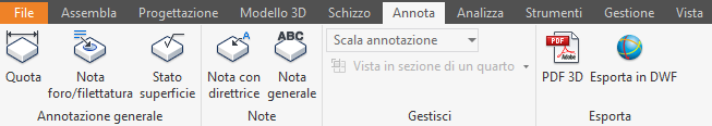

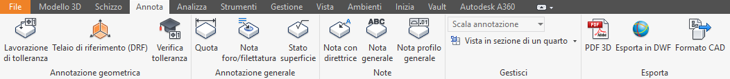

Utilizzare i comandi disponibili nella scheda Annota in un file di parti o di assieme per aggiungere annotazioni 3D al modello.
Utilizzare il comando Lavorazione di tolleranza in un file di parti per aggiungere annotazioni GD&T al modello. Utilizzare Verifica tolleranza per comprendere lo stato del modello e gestire le annotazioni Lavorazione di tolleranza.

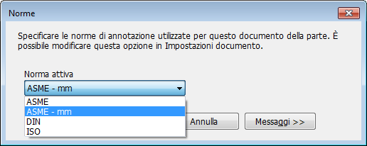

Impostazione di unità e norme di annotazione 3D
Le modifiche apportate alla scheda Unità di Impostazioni documento non hanno effetto sulle annotazioni 3D. Fare clic sulla scheda Impostazioni documento, scheda Norme e quindi specificare la norma attiva per impostare le unità. Se non esiste una norma attiva la prima volta che si utilizza un comando di annotazione 3D, viene chiesto di scegliere una norma.
