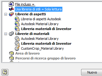

- Nell'Editor progetti, Librerie aspetti, fare clic con il pulsante destro del mouse sul nodo Libreria materiali di Inventor e selezionare Rimuovi libreria. Ripetere questo passaggio per le librerie di materiali. Salvare le modifiche.
- È necessario uscire e riavviare Inventor. Dopo aver riavviato Inventor, il progetto dovrebbe avere un aspetto simile al seguente:

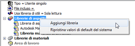

- Fare clic con il pulsante destro del mouse sul nodo Librerie di materiali/aspetti e fare clic su Aggiungi libreria.
- Individuare e selezionare MY_ InventorMaterialLibrary.adsklib

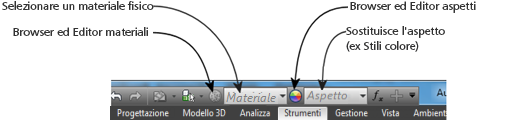

- Nella barra degli strumenti Accesso rapido, fare clic su Browser materiali.

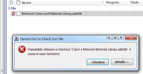

- Il Vault è caratterizzato da un problema noto, quando si estrae una libreria utilizzata nel documento di qualcun altro. Viene visualizzato il seguente messaggio di errore:

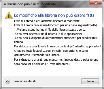

- Se si modifica una libreria di materiali mentre Inventor è ancora in uso, viene visualizzato il seguente messaggio di errore:

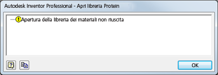

- Dall'interno dei browser dei materiali e degli aspetti, se una libreria viene aperta e copiata nella stessa sessione, viene visualizzato questo messaggio di errore:
