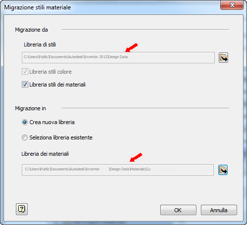

- Nella barra degli strumenti del browser, fare clic su Gestisci > Migrazione degli stili di Inventor.
- Nella finestra di dialogo Migrazione stili materiale, specificare la posizione di Migrazione da in cui si trovano i file Materials.xml e Colors.xml. Per impostazione predefinita, il percorso è C:\Utenti\Pubblica\Documenti\Autodesk\Inventor 2012\Design Data in Windows 7.
- Selezionare Crea nuova libreria.
- Specificare la posizione di Migrazione a, di solito la stessa posizione del file InventorMaterialsLibrary.adsk. Per impostazione predefinita, il percorso è C:\Utenti\Pubblica\Documenti\Autodesk\Inventor 2014\Design Data\Materials.
- Fare clic su OK. La libreria viene creata e compila la sezione Materiale/Browser aspetti della libreria.

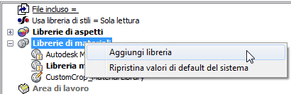

- Fare clic con il pulsante destro sul nodo Librerie di materiali e selezionare Aggiungi libreria.

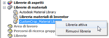

- Per rendere la libreria aggiunta una libreria attiva, la prima utilizzata per la ricerca o il riferimento, fare clic con il pulsante destro del mouse sul nodo della libreria e selezionare Libreria attiva.

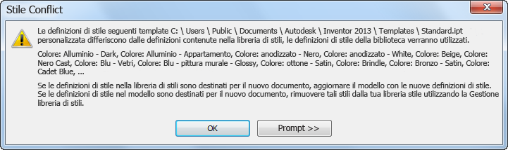

Il seguente messaggio è associato allo spostamento dai modelli agli stili ed è presente in Inventor da un paio di versioni.
