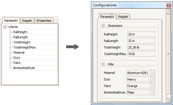

Parametri nelle regole
È possibile utilizzare i nomi di parametro di Inventor standard nelle regole come variabili Visual Basic. Quando si esegue la regola, il valore del parametro viene assegnato alla variabile. Per un parametro numerico, il valore è un numero reale espresso nelle unità del documento specificate in Strumenti Impostazioni documento. I parametri di testo diventano variabili stringa nella regola. I parametri True/False si trasformano in variabili booleane.
I parametri possono essere visualizzati in due modi diversi:
