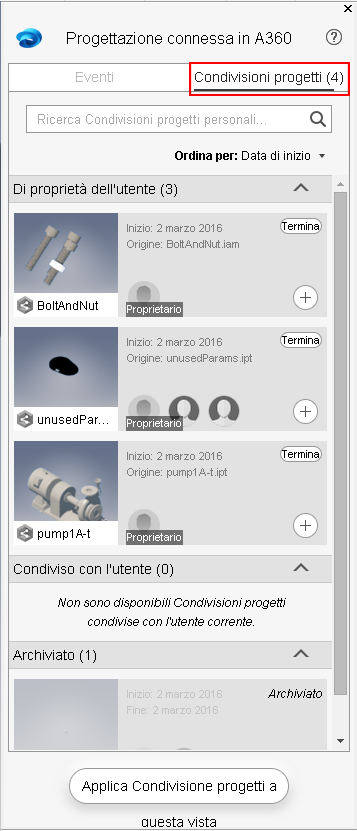

Gli strumenti per la gestione di condivisioni di progetti ora sono disponibili anche in Inventor
Gli strumenti per la gestione di condivisioni di progetti, precedentemente disponibili solo su A360 Drive, ora sono disponibili anche in Inventor. Si trovano nel gruppo Progettazione connessa su A360 nella nuova scheda Condivisioni di progetti. I proprietari di condivisioni di progetti ora possono gestire le condivisioni di progetti direttamente all’interno di Inventor.

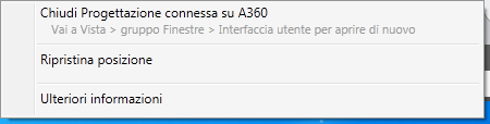

Spostamento o occultamento rapido del pulsante di accesso Progettazione connessa
- Ora è possibile spostare il pulsante di accesso Progettazione connessa in una posizione nella finestra grafica più adatta alle proprie esigenze. Inoltre è possibile spostare il pulsante di accesso Progettazione connessa nella posizione di default utilizzando il nuovo menu contestuale sul pulsante di accesso Progettazione connessa.
- Anche le nuove opzioni del menu contestuale nel pulsante di accesso Progettazione Connessa consentono di semplificare la disattivazione delle condivisioni di progetti e ottenere assistenza nell'utilizzo di Inventor Connect.

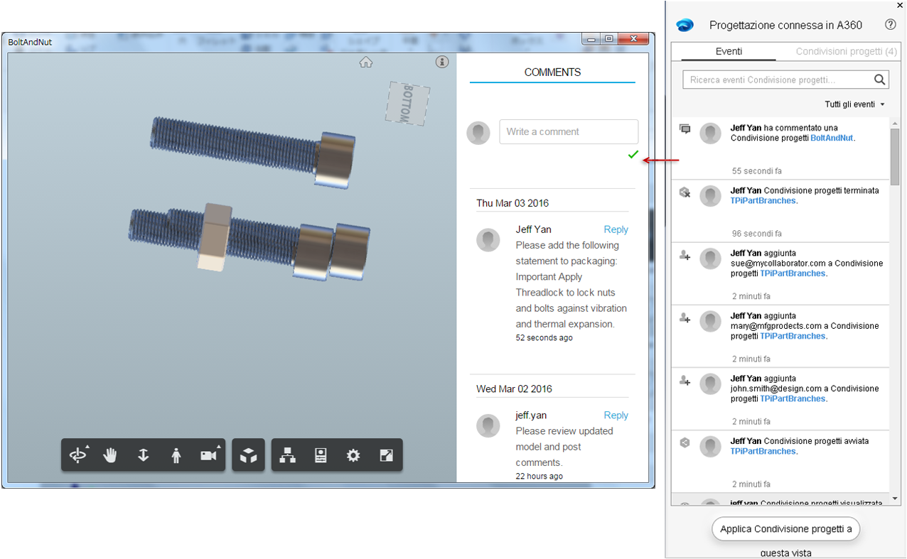

I commenti alle condivisioni di progetti sono ora disponibili all'interno di Inventor
I proprietari e i collaboratori che dispongono di Inventor 2017 ora possono aprire una condivisione di progetti, visualizzare e pubblicare commenti nella finestra di visualizzazione all'interno di Inventor.
