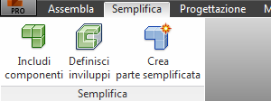

Strumenti di semplificazione per assiemi
Includi componenti Crea una rappresentazione della vista utilizzando i componenti selezionati.
Definisci inviluppi Semplifica un componente o una parte sostituendolo con un gruppo di inviluppi a forma di cilindro o parallelepipedo.
Crea parte semplificata Crea una parte semplificata utilizzando la rappresentazione della vista corrente. I componenti nascosti non vengono inclusi.

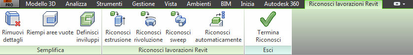

Riconosci lavorazioni Revit: ambiente per parti
Nell'ambiente Riconosci lavorazioni Revit, utilizzare i comandi disponibili nel gruppo Semplifica per ridurre la complessità del modello. Per rappresentare il modello con lavorazioni riconoscibili da parte di Revit, utilizzare i comandi Riconosci nel gruppo Lavorazione Revit.
Rimuovi dettagli Semplifica un modello rimuovendo i raccordi e gli smussi riconosciuti o le facce selezionate in modo personalizzato.
Riempi aree vuote Copre fori e tasche con superfici delimitate per riempire le aree vuote del modello.
Definisci inviluppi Semplifica un modello sostituendo i componenti selezionati con inviluppi a forma di parallelepipedo/cilindro o creando lavorazioni di estrusione semplici che rappresentino la loro forma.
Riconosci estrusione Riconosce le lavorazioni di estrusione e le converte in estrusioni riconosciute da Revit.
Riconosci rivoluzione Riconosce le lavorazioni di rivoluzione e le converte in rivoluzioni riconosciute da Revit.
Riconosci sweep Riconosce le lavorazioni di sweep e le converte in sweep riconosciuti da Revit.

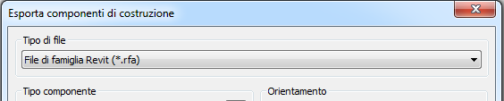

Riconosci automaticamente Riconosce automaticamente le lavorazioni di estrusione e rivoluzione e rimuove i raccordi e gli smussi. Un file di famiglia Revit nativo può essere esportato utilizzando Esporta componenti di costruzione, che si trova nell'ambiente BIM Exchange per documenti di parti. Inoltre, è possibile aggiungere informazioni su connettori, proprietà, parametri, orientamento, categoria e punto di inserimento al formato del file di famiglia Revit.
Prima di esportare il modello come file di famiglia Revit, occorre prepararlo in Inventor in modo che le lavorazioni possano essere convertite nel formato Revit. In Inventor 2014, le lavorazioni di estrusione, rivoluzione e sweep possono essere convertite. Gli utenti di Inventor possono convertire un modello esistente utilizzando l'ambiente BIM Simplify o creare un modello compatibile utilizzando solo queste tre lavorazioni per creare la geometria del modello.
