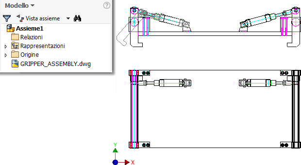

È ora possibile importare i file DWG direttamente in un assieme utilizzando il comando Posiziona componenti. Nella finestra di dialogo Posiziona componente, è ora possibile scegliere di includere un file DWG come un componente posizionato nell'assieme.
In precedenza, era necessario aprire la geometria DWG in un assieme posizionando un file di parti che conteneva la geometria del modello DWG.
Per maggiori informazioni, vedere Informazioni sull'importazione di file da altri sistemi CAD.
È ora possibile inserire più file DWG direttamente in un assieme di Inventor o in un file di parti da usare come un sottoposto DWG associativo.
Quando si posiziona o si importa un file DWG in una parte o in un assieme, qualsiasi nuovo stile di testo o layer creato presenta ora il nome del file come prefisso. Ad esempio, se si dispone di un layer denominato "Layer1" in un file DWG denominato "Filepersonale.dwg", il layer è denominato "Filepersonale | Layer1".
