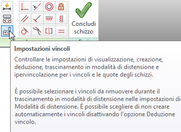

Miglioramento dell'accesso alle impostazioni dei vincoli di schizzo 2D
Tutte le impostazioni relative ai vincoli di schizzo 2D sono state riorganizzate in un nuovo comando denominato Impostazioni vincoli.
La nuova impostazione Visualizza vincoli al momento della creazione fornisce un feedback chiaro sul vincolo durante la creazione.
La nuova impostazione Mostra vincoli per gli oggetti selezionati evidenzia i vincoli per la geometria selezionata nella finestra grafica. Se visualizzati, è possibile selezionare qualsiasi vincolo per eliminarlo.
