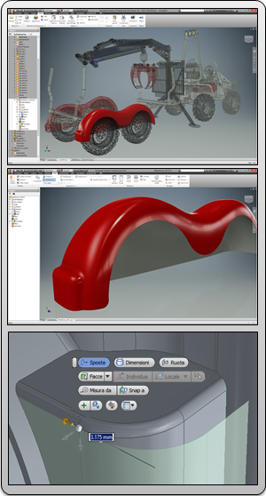

Modellazione semplificata con Modifica diretta, Forma libera e Schizzo
Modifica diretta
Ridimensionamento, spostamento, rotazione ed eliminazione con metodo parametrico di modelli solidi importati o file nativi di Inventor:
  • Modificare rapidamente e con precisione la geometria della parte parametrica/di lavorazione in modelli con cronologie complesse.
  • Modificare i dati dei solidi di base importati.
  • · Prima di convalidare la riprogettazione, esplorare le possibilità disponibili. È possibile esplorare la riprogettazione delle parti nel contesto dell'assieme primario e allineare la geometria nella parte attiva con la geometria di altre parti (non associative).
Forma libera
Utilizzare questo approccio di modellazione flessibile per esplorare e creare modelli di forma libera mediante la manipolazione diretta. È possibile modificare le forme libere in qualsiasi fase del progetto.
  • Gli strumenti Forma libera possono essere combinati con i modelli parametrici esistenti e la modellazione di forme libere può essere integrata quando il progetto lo richiede. Utilizzare il comando Corrispondenza spigolo di Forma libera per modificare un corpo di forma libera in base ad un modello o ad una geometria dello schizzo esistente
  • Eseguire la modellazione concettuale con i nuovi strumenti Forma libera. Creare forme approssimative in cui le dimensioni e la forma non sono ancora definite.
Nuovi strumenti e impostazioni per i vincoli
Gli schizzi diventano forme in modo più semplice e rapido. La nuova Modalità di distensione migliora la produttività nella modifica delle geometrie già vincolate. Maggiore controllo sui vincoli con il miglioramento delle opzioni di visualizzazione, deduzione ed eliminazione.
Un nuovo comando denominato Impostazioni vincoli consente di accedere a tutte le impostazioni dello schizzo 2D relative ai vincoli.
