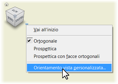

Fare clic con il pulsante destro del mouse sul ViewCube, quindi su Orientamento vista personalizzato per accedere all'ambiente Vista personalizzata. Specificare quindi l'orientamento della vista personalizzata.

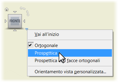

Per default, la proiezione ortogonale viene utilizzata per creare le viste del disegno. Per l'utilizzo della proiezione prospettica, quando si crea una vista di base o si modifica una vista di base o una vista proiettata indipendente, fare clic con il pulsante destro del mouse sul ViewCube, quindi fare clic su Prospettica.

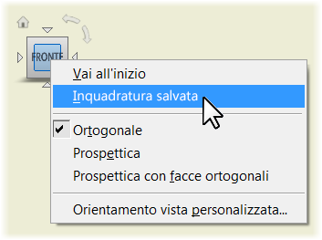

Per le viste del disegno basate su una vista di presentazione del modello, è possibile accedere alle impostazioni di inquadratura salvate nel file di presentazione (.ipn) e applicarle. Fare clic con il pulsante destro del mouse sul ViewCube, quindi fare clic su Inquadratura salvata.
L'orientamento del modello nella vista del disegno cambia per coincidere con l'orientamento salvato nella vista di presentazione.

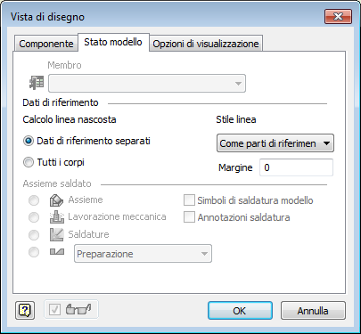

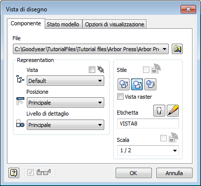

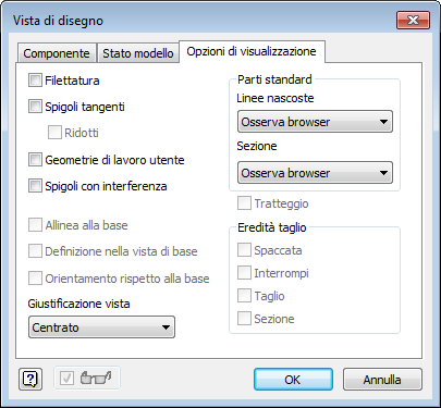

La finestra di dialogo Vista del disegno è stata semplificata per supportare nuovi flussi di lavoro con interazione diretta nella finestra grafica.
Le dimensioni della finestra di dialogo sono state ridotte:
Alcune opzioni della finestra di dialogo sono state spostate, modificate o eliminate:
Scheda Componente
Scheda Opzioni visualizzazione
riquadro Presentazione.
Scheda Stato modello

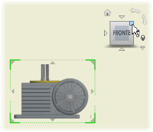

Quando si crea una vista di base e le viste proiettate, viene utilizzato un valore di scala temporaneo per adattare la vista del modello al foglio. Trascinare un angolo della vista di base per modificare la scala della vista direttamente nella finestra grafica.
Per default, nell'intervallo delle scale predefinita nello stile standard corrente, la dimensione della vista esegue lo snap ai valori di scala preimpostati. Tenere premuto CTRL per consentire il trascinamento libero e impostare la scala di visualizzazione arbitraria.
Quando si modifica una vista di base o una vista proiettata assonometrica, sono disponibili strumenti di modifica diretta.
Utilizzare il ViewCube per specificare il nuovo orientamento e il tipo di proiezione per la vista. Trascinare un angolo della vista per modificare la scala.
