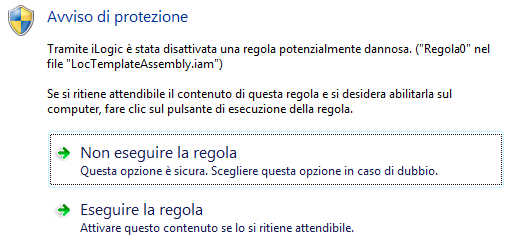

Maggiore sicurezza con la nuova funzionalità Avviso di protezione di iLogic
Un avviso di protezione viene visualizzato quando si esegue una regola che viene identificata da Inventor come potenzialmente non sicura. È possibile scegliere di eseguire la regola come sicura oppure non eseguire la regola. Se si seleziona Eseguire la regola, viene visualizzato iLogic Security Advisor, da cui è possibile accedere alla finestra di dialogo Protezione di iLogic per ottenere ulteriori opzioni per la gestione di codice sconosciuto.
Per ulteriori informazioni, vedere Protezione iLogic.
