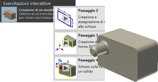

Esercitazione interattiva Nozioni di base
Una nuova esercitazione interattiva sulle nozioni di base consente di esaminare i comandi e i flussi di lavoro per la creazione di oggetti 3D in Inventor.

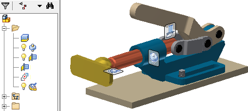

Esercitazione interattiva comando Connetti
Una nuova esercitazione introduce il nuovo comando Connetti dell'assieme. L'esercitazione illustra come applicare connessioni definite in maniera esplicita per individuare componenti e definire il movimento in un unico passaggio.
