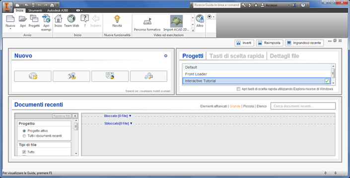

Finestre di dialogo ridimensionabili: le seguenti finestre di dialogo ora sono ridimensionabili e la relativa dimensione viene mantenuta per tutta la durata della sessione.

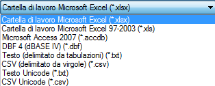

Nel menu a discesa è ora disponibile un nuovo elenco di formati accettabili per esportare la distinta componenti globale, gli elenchi delle parti e le tabelle revisioni.
Le esportazioni in formato Access, DBF, testo, CSV e Unicode necessitano del Motore di database di Microsoft Access, contenuto in Microsoft Office, sul computer in uso. Per quanto riguarda Inventor a 64 bit, installare Microsoft Office a 64 bit per esportare questi file. Se la versione di Microsoft Office a 64 bit non risulta installata, viene visualizzato il seguente messaggio di errore:

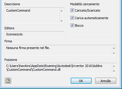

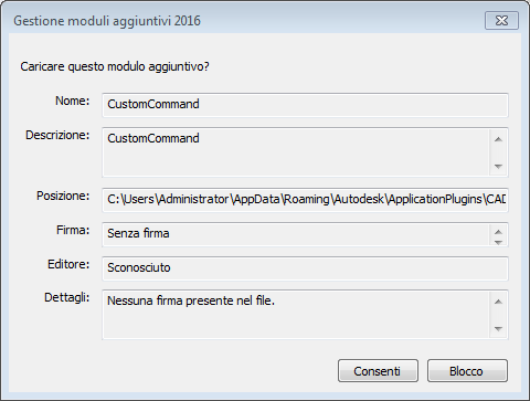

Quando viene caricato un modulo aggiuntivo di un prodotto non Autodesk, viene visualizzata una nuova finestra di dialogo. Ora è possibile scegliere di consentire o bloccare il caricamento di un modulo aggiuntivo. Questa impostazione viene mantenuta per le sessioni successive. È possibile esaminare e modificare le impostazioni Consenti/Blocco utilizzando Gestione moduli aggiuntivi.
I tre controlli di protezione indicati di seguito ora sono disponibili nella finestra di dialogo Gestione moduli aggiuntivi 2016:

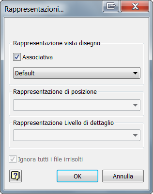

Utilizzare la nuova finestra di dialogo Rappresentazioni per modificare la vista di disegno e l'associatività correnti. Per accedere a questa nuova finestra di dialogo, fare clic con il pulsante destro del mouse sul nodo Esplosione all'interno del browser Modello in una Presentazione e selezionare Rappresentazioni.

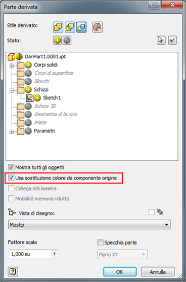

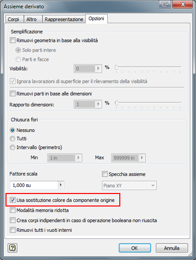

Una nuova opzione Usa sostituzione colore da componente origine è disponibile nelle finestre di dialogo Assieme derivato, Parte derivata, Crea parte e Crea componenti. Questa casella di controllo, se selezionata, consente l'invio delle sostituzioni colore dell'aspetto e del corpo della parte, della lavorazione o del colore della faccia applicate alle facce dalla parte derivata alla nuova parte. Se non è selezionata, viene utilizzato l'aspetto di default.
Finestre di dialogo di esempio:

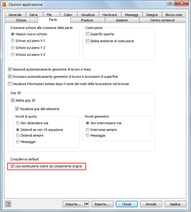

È possibile configurare un'impostazione globale in modo che la casella di controllo Usa sostituzione colore da componente origine resti selezionata o deselezionata di default per tutta la durata della sessione. È possibile accedere a questa casella di controllo tramite la finestra di dialogo Opzioni applicazione in Crea/deriva default, nella scheda Strumenti della barra multifunzione.

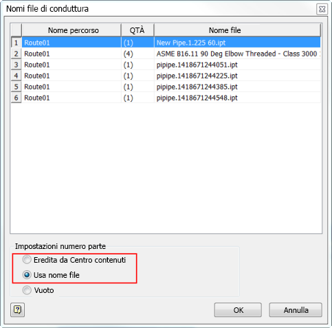

Ora è possibile personalizzare i nomi di file per i raccordi e inserire i numeri di parte nell'elenco delle parti all'interno dell'ambiente di disegno. In precedenza, era possibile modificare solo il nome degli elementi della conduttura, ma ora è possibile aggiornare anche i raccordi.

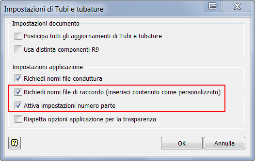

Aggiornamenti alle opzioni della finestra di dialogo nell'ambiente Tubi e tubature:
Richiedi nomi file di raccordo (inserisci contenuto personalizzato): selezionando questa opzione è possibile personalizzare il nome dei raccordi all'interno della finestra di dialogo Nomi file di conduttura.
Attiva impostazioni numero parte: consente di inserire un numero di parte nell'elenco delle parti all'interno dell'ambiente di disegno. Il numero di parte viene aggiornato all'interno del file di parti, quindi viene compilato l'elenco delle parti. Con questa opzione sono inoltre disponibili le opzioni Impostazioni numero parte nella finestra di dialogo Nomi file di conduttura.
Impostazioni numero parte: il campo Impostazioni numero parte è disponibile selezionando la casella di controllo Attiva impostazioni numero parte nella finestra di dialogo Impostazioni di tubi e tubature. Le nuove opzioni all'interno di questa finestra di dialogo sono:
