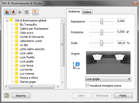

Nuovo supporto per l'illuminazione basata su immagine (IBL)
Tutti gli stili di illuminazione in Inventor Studio ora sono associati ad una IBL. IBL offre una migliore fonte di illuminazione.

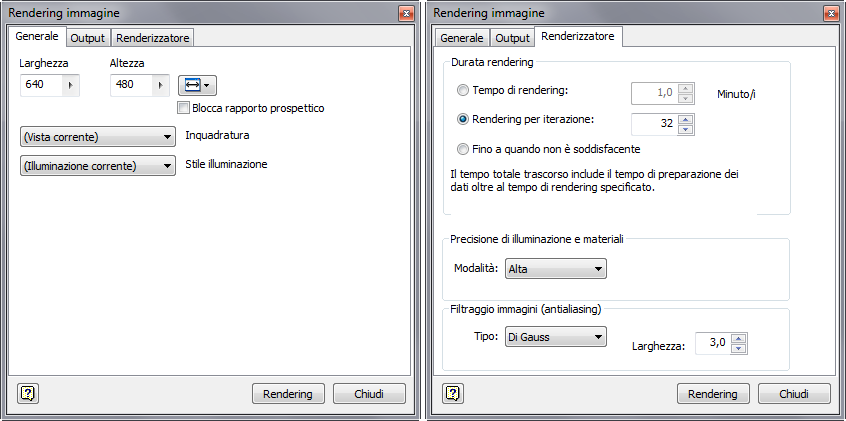

L'illuminazione basata sull'immagine dell'ambiente di modellazione ora è supportata in Inventor Studio. Per eseguire il rendering a partire dall'ambiente di illuminazione della modellazione, utilizzare i comandi disponibili nella scheda Vista, quindi utilizzare l'opzione Illuminazione corrente della finestra di dialogo Rendering immagine di Inventor Studio, o passare ad altri stili di illuminazione nella finestra di dialogo Rendering immagine.

Il motore di rendering avanzato RapidRT fornisce nuove configurazioni per il rendering
Opzioni obsolete rimosse:

Nuovi stili di IBL
11 nuovi stili di illuminazione vengono aggiunti alla scheda Vista gruppo Aspetto menu Stili illuminazione. Questi includono: Cielo scuro, Stanza grigia, Piscina a sfioro, Cabina per fototessere, Blu Tranquility, Luci intense, Luci bordo, Luce fredda, Luce calda, Luce tenue e Luce griglia.
