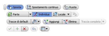

Barra degli strumenti mini Aggiusta posizione componenti
Il comando Aggiustamento di posizione è stato riprogettato per l'utilizzo di strumenti di manipolazione diretta disposti nella barra degli strumenti mini Aggiusta posizione componenti.
La barra degli strumenti mini Aggiusta posizione componenti include molti nuovi comandi.

Sposta e spostamento continuo
Sono disponibili due opzioni per creare aggiustamenti di posizione di transizione:
  • Sposta cancella il gruppo di selezione dei componenti quando si fa clic su Applica. È possibile creare una sequenza di aggiustamenti di posizione con diversi gruppi di selezione.
  • Spostamento continuo mantiene il gruppo di selezione dei componenti dopo aver fatto clic su Applica. È possibile aggiungere più aggiustamenti di posizione per lo stesso gruppo di selezione oppure modificare leggermente la selezione originale durante la creazione di aggiustamenti di posizione.

Pulsante Annulla nel comando Aggiusta posizione componenti
Quando si creano aggiustamenti di posizione, è possibile tornare indietro di un passo e annullare l'aggiustamento di posizione precedente mediante il pulsante Annulla. La cronologia degli aggiustamenti di posizione e il pulsante Annulla sono disponibili fino a quando non si fa clic su Applica nella barra degli strumenti mini Aggiusta posizione componenti.
