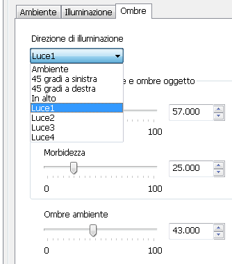

Le impostazioni delle ombre vengono gestite individualmente all'interno di ciascuno stile di illuminazione. Queste impostazioni sono disponibili nella scheda Ombre all'interno dell'interfaccia utente dell'Editor stili. Una nuova opzione, Ambiente, utilizza l'immagine dell'ambiente per definire la direzione delle ombre.

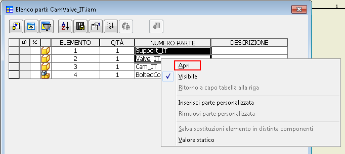

Per ulteriori informazioni, vedere Informazioni sugli elenchi di parti.
