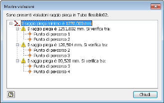

La nuova finestra di dialogo Mostra violazioni presenta un feedback visivo delle violazioni relative ai tubi flessibili
La finestra di messaggio visualizzata quando si verifica un problema nel raggio piega è stata sostituita dalla nuova finestra di dialogo Mostra violazioni. La nuova finestra di dialogo Mostra violazioni presenta una vista struttura dei segmenti di spline ove sono presenti violazioni del raggio piega. Selezionando un nodo nella finestra di dialogo, il segmento corrispondente viene evidenziato nella finestra grafica.
Per ulteriori informazioni, vedere Come verificare il raggio piega nei percorsi dei tubi flessibili.

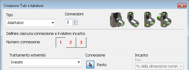

Miglioramenti alle finestre di dialogo di tubi e tubature
- Stili Tubi e tubature: il ridimensionamento della finestra di dialogo aumenta ora la dimensione del pannello di impostazioni di stile. Non è più necessario utilizzare le barre di scorrimento per leggere le informazioni complete su nome, famiglia, standard o aspetto.
- Creazione Tubi e tubature: la larghezza della finestra di dialogo, ora ridimensionabile, aumenta quando sono aggiunti più di sette numeri di connessione.
Nome file condutture di Tubi e tubature: la cartella di destinazione nel campo Percorso del file di conduttura viene aggiornata automaticamente quando si modifica il campo Nome file condutture di Tubi e tubature e il campo Nome file conduttura.
Per ulteriori informazioni, vedere Informazioni su tubi e tubature.
Miglioramento della pubblicazione del trattamento di estremità di Tubi e tubature
Durante la pubblicazione del contenuto di Tubi e tubature nella finestra di dialogo Creazione Tubi e tubature, l'impostazione del trattamento di estremità utilizzato più di recente per le connessioni viene composto automaticamente mentre si aggiungono le connessioni.
Per ulteriori informazioni, vedere Creazione Tubi e tubature.
