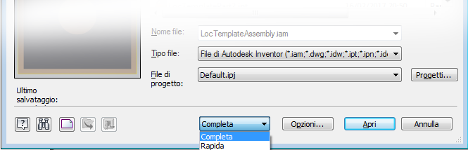

Sono state apportate le seguenti modifiche nella sezione inferiore della finestra di dialogo Apri file:
  • Il comando Trova è accessibile tramite un'icona nella sezione inferiore sinistra tra il pulsante ? e i comandi Avvio rapido.
  • Le informazioni Ultimo salvataggio sono ora visualizzate sotto alla miniatura di anteprima

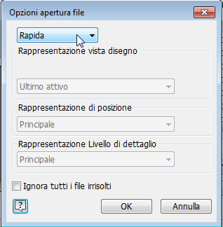

  • Una casella combinata per l'apertura in modalità Completa o Rapida è stata aggiunta tra i pulsanti Opzioni ... e Avvio rapido. È possibile aprire i documenti in entrambe le modalità senza avviare la finestra di dialogo Opzioni.
  • Nell'area Opzioni apertura file della finestra di dialogo completa o Express pulsante combinata sostituisce la casella di controllo Apri Express.
