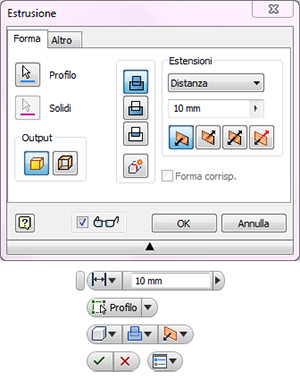

Le barre degli strumenti mini non vengono più visualizzate per default
Le barre degli strumenti mini che vengono visualizzate lungo le sette finestre di dialogo di Inventor, Estrusione, Rivoluzione, Raccordo, Svuotamento, Sformo faccia, Smusso e Giunto, non vengono più visualizzate per default. È possibile scegliere di visualizzare o nascondere le barre degli strumenti mini. Per impostare la preferenza: nella barra multifunzione, gruppo Vista gruppo Interfaccia utente Barra degli strumenti mini.
Per ulteriori informazioni, vedere Come nascondere o visualizzare le barre degli strumenti mini.
