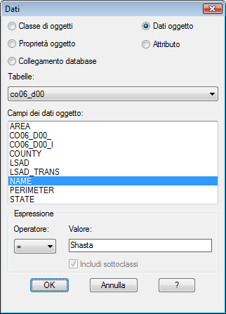

Definisci query. Non modificare l'impostazione Tabelle.
Definire la condizione dei dati per la query.
Per la query viene fatta distinzione tra maiuscole e minuscole. Immetterla esattamente nel modo indicato.
. I confini della contea di Shasta sono ora visualizzati nella Carta.
