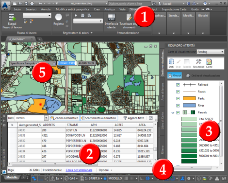

Elementi principali della finestra del prodotto AutoCAD Map 3D
Barra multifunzione e barre degli strumenti. Comandi per le funzioni di Cartografia.
Tabella dati e Visualizzazione dati. È possibile visualizzare i dati degli attributi in una tabella. La funzione Tabella dati consente di visualizzare i dati spaziali e i dati degli attributi relativi alle entità geografiche geospaziali, mentre la funzione Visualizzazione dati consente di visualizzare i dati degli attributi collegati agli oggetti della Carta. Con i moduli è possibile modificare gli attributi di singole entità geografiche in una Carta modello di settore.
Riquadro Attività. Nelle schede del riquadro Attività è possibile eseguire le operazioni seguenti:
Barre di stato. Consentono di cambiare area di lavoro, controllare la posizione corrente del cursore, modificare le impostazioni relative all'esagerazione e alla scala, passare dalla modalità 2D a quella 3D e viceversa e utilizzare strumenti comuni.
Input dinamico. Consente di eseguire comandi e di immettere i dati richiesti direttamente dal punto in cui è posizionato il cursore. L'interfaccia dei comandi offre agli utenti esperti di AutoCAD un sistema efficiente di modifica mediante l'immissione da tastiera.
