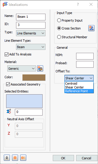

Una trave è un elemento 1D con sei gradi di libertà per nodo, al cui centro di taglio è possibile applicare un offset. Offre le opzioni per utilizzare Input proprietà, Sezione trasversale o Membro strutturale in Tipo di input. Vedere la pagina Proprietà elemento linea per ulteriori informazioni sui tipi di input e le impostazioni associate.
MNS: consente di definire la massa non strutturale per questo tipo di elemento.
- Pre-carico: un valore di pre-carico può essere immesso per l'elemento Trave. Utilizzato per la modellazione di connessioni con pre-carico.
- Offset verso: le opzioni includono Centroide (impostazione di default), Centro di taglio, Punto di riferimento e Origine. Tali opzioni si riferiscono alla mesh (rappresentazione numerica) effettiva del modello.
- Centroide: consentirà sempre di generare la mesh verso il centroide della parte di libreria utilizzata, indipendentemente dall'aspetto che avrà sullo schermo.
- Centro di taglio: consentirà di generare la mesh dei membri strutturali selezionati verso il centro di taglio con offset.
- Punto di riferimento: questa opzione viene utilizzata per la definizione delle sezioni trasversali. Un punto di riferimento può essere assegnato ad una posizione sulla sezione trasversale e quindi è possibile applicare alla sezione un offset verso la posizione del punto di riferimento.
- Origine: consentirà di generare la mesh dei membri strutturali selezionati verso l'origine di offset del file di libreria utilizzato. Utilizzata solo per i membri strutturali.
