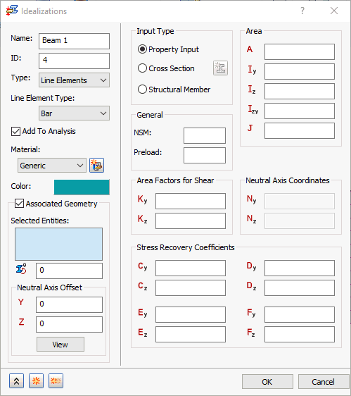

Indipendentemente dal tipo di elemento linea selezionato, sono disponibili tre opzioni nella sezione Tipo di input: Inserimento proprietà, Sezione trasversale e Membro strutturale.
- Geometria associata: questa opzione è applicabile a due opzioni di Tipo di input; Inserimento proprietà e Sezione trasversale:
(Inserimento proprietà)
(Sezione trasversale)
Per i membri strutturali, le proprietà di sezione trasversale sono definite dai parametri di Generatore telaio di Inventor o dei membri strutturali di SOLIDWORKS. Pertanto, l'opzione Geometria associata non viene visualizzata per gli elementi linea del membro strutturale.
Quando l'opzione Geometria associata NON è attivata, l'idealizzazione viene applicata all'intero modello (tutte le entità schizzo). Attivare questa opzione per definire le proprietà di idealizzazione univoche per le singole entità schizzo all'interno della parte o dell'assieme. Gli elementi vengono elencati nella casella Entità selezionate.
- Entità selezionate: visualizza le curve schizzo da associare all'input proprietà.
Angolo di rotazione (gradi)
: consente di ruotare la sezione in modo che abbia l'orientamento appropriato.
- Offset asse neutro:
- Input proprietà: questa opzione consente di creare un membro strutturale mediante l'immissione di proprietà membro strutturale.
- MNS: nei calcoli verrà utilizzata una massa non strutturale per gli elementi linea.
- Pre-carico: consente di definire un valore di pre-carico assiale (da non utilizzare in soluzioni non lineari).
- Area: area della sezione trasversale.
- Iz: momento di inerzia su Zn.
- Iy: momento di inerzia su Yn.
- Izy: prodotto di inerzia.
- J: costante torsionale.
- Kz: fattore di taglio in Z.
- Ky: fattore di taglio in Y.
- Nz: centroide con offset dal centro di taglio in Z (viene visualizzato solo per il tipo Trave).
- Ny: centroide con offset dal centro di taglio in Y (viene visualizzato solo per il tipo Trave).
- Cz: coordinata Z del punto di ripristino della sollecitazione C.
- Cy: coordinata Y del punto di ripristino della sollecitazione C.
- Dz: coordinata Z del punto di ripristino della sollecitazione D.
- Dy: coordinata Y del punto di ripristino della sollecitazione D.
- Ez: coordinata Z del punto di ripristino della sollecitazione E.
- Ey: coordinata Y del punto di ripristino della sollecitazione E.
- Fz: coordinata Z del punto di ripristino della sollecitazione F.
- Fy: coordinata Y del punto di ripristino della sollecitazione F.

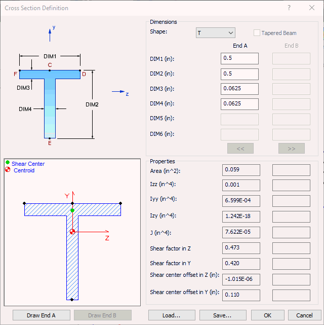

- Sezione trasversale: questa opzione consente di definire la sezione trasversale in base alle dimensioni e ai modelli di sezione. Selezionando Sezione trasversale, sarà possibile definire un elemento 1D come PBEAML, PBARL o PPIPE. Per ulteriori informazioni sul significato dell'utilizzo di PBEAML, PBARL e PPIPE, consultare il Manuale dell'utente di Autodesk Nastran.

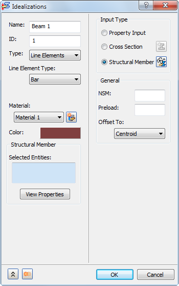

- Membro strutturale: questa opzione consente di selezionare un membro strutturale esistente. L'opzione Membro strutturale consente di definire un elemento 1D come PBEAM, PBAR o PPIPE. Per ulteriori informazioni sul significato dell'utilizzo di PBEAM, PBAR e PPIPE, consultare il Manuale dell'utente di Autodesk Nastran.
- L'icona
consente di nascondere o mostrare i membri strutturali, se presenti nel modello. Quando il membro strutturale è visibile, il pulsante è simile a questo
(nasconde tutti i membri strutturali). Se si fa clic su questo pulsante, il membro strutturale viene nascosto e il pulsante viene sostituito da
(mostra tutti i membri strutturali). Questo risulta particolarmente utile quando è necessario selezionare i punti finali del membro strutturale per applicare vincoli.
Questa icona è visibile nella finestra di dialogo Idealizzazioni solo in SOLIDWORKS e solo quando il modello presenta membri strutturali.
- Pre-carico: consente di definire un valore di pre-carico assiale (da non utilizzare in soluzioni non lineari). Questa opzione è applicabile a due opzioni di Tipo di elemento linea, ovvero Trave e Barra.
- Offset verso (solo SOLIDWORKS): consente di definire una posizione di offset e differisce per Travi e Barre.
- Per le Travi sono disponibili tre opzioni: Centro di taglio (impostazione di default), Centroide e Origine.
- Per le Barre sono disponibili due opzioni: Origine e Centroide.

- Il pulsante
consente di visualizzare le finestra delle proprietà di sezione. Questa finestra mostra la forma della sezione trasversale ed elenca le proprietà.
- Le informazioni generali relative alla sezione trasversale (Area, Iz, Iy e così via) verranno elencate nella sezione Proprietà per il tipo di membro strutturale selezionato.
