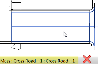

Soluzione: posizionare il cursore nella vista fino a quando non viene evidenziato un elemento. Controllare il messaggio visualizzato nella barra di stato che indica la categoria, la famiglia e il tipo dell'elemento.
Se il messaggio di stato che indica che l'elemento evidenziato proviene dalle categorie Topografia o Massa, non fare clic per selezionare l'elemento.

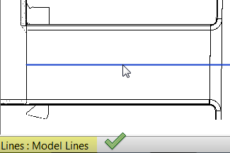

Invece, spostare il cursore vicino alla linea host per l'elemento da modificare. Eseguire lo zoom nella vista se necessario, oppure premere TAB per scorrere tra gli elementi vicini. Controllare il messaggio di stato. Quando viene visualizzato "Lines : Model Lines" ("Linee: linee modello") o "Lines : Detail Lines" ("Linee: linee di dettaglio"), fare clic per selezionarlo.
Quando si seleziona una linea host correttamente, la finestra di dialogo Modify presenta un elenco di funzioni.
