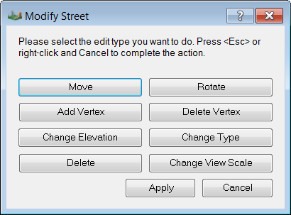

  3. Nella finestra di dialogo Modify (Modifica), selezionare lo strumento desiderato.
    Nell'immagine seguente viene illustrata la finestra di dialogo Modify Street (Modifica via). La finestra di dialogo Modify (Modifica) per alcuni strumenti Site Designer è leggermente diversa.
  4. Nella vista, modificare l'elemento del cantiere per apportare le modifiche desiderate.
