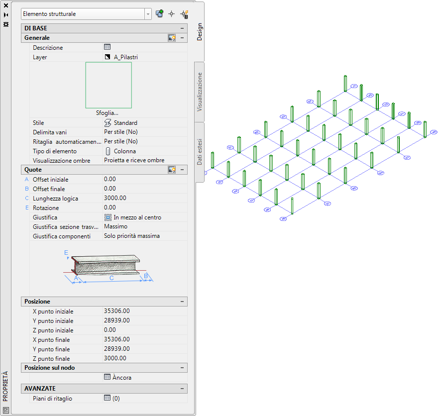

Pilastri in AutoCAD Architecture
Quando un elemento strutturale di AutoCAD Architecture viene importato in Revit, mantiene le proprietà elencate di seguito:
- Descrizione del componente
- Angolo di rollio
- Lunghezza
Nome dello stile in AutoCAD Architecture
- Nome del tipo strutturale (pilastro/trave/controvento)
- Nome del tipo (elemento strutturale)

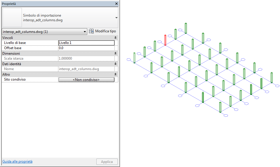

Le seguenti proprietà vengono aggiunte all'elemento importato:
- Livello di base
- Offset base
- Scala dell'istanza (definita durante l'importazione)
- Nome dell'istanza (nome del file DWG importato)

Quando si importa un file DWG/DXF in Revit, è possibile scegliere se importare tutti i layer, tutti i layer visibili o soltanto i layer selezionati. Una volta importati, i layer possono essere eliminati singolarmente in Revit in qualsiasi momento.
Il disegno importato viene visualizzato come un unico simbolo di importazione.
- Per ulteriori informazioni sugli oggetti importati, selezionare il simbolo di importazione, fare clic sulla scheda Modifica | <nome file>
gruppo Istanza importata
(Query), quindi selezionare il blocco di elementi strutturali per cui si desidera eseguire la query.
Viene visualizzata una finestra di informazioni in cui sono indicati il tipo di oggetto, il nome del blocco (corrispondente al nome del disegno importato), il layer e il nome dello stile, se disponibili.
Per uscire dalla modalità Query, premere ESC.
