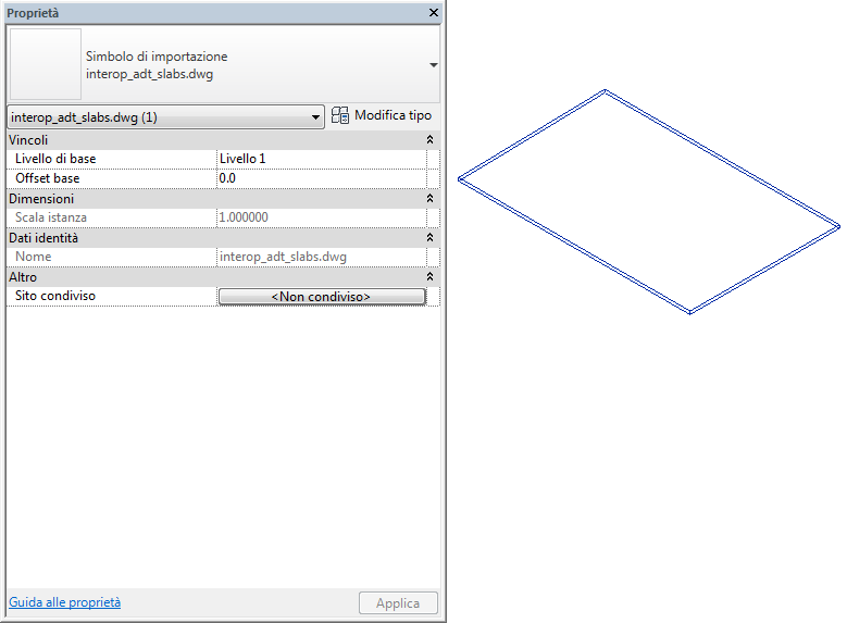

Come importare un solaio da AutoCAD Architecture
- In Revit creare o aprire il progetto nel quale si desidera importare il solaio di AutoCAD Architecture.
- Nel Browser di progetto, selezionare la vista nella quale visualizzare il solaio importato.
- Importare il disegno AutoCAD Architecture in Revit.
Quando si importa un file DWG o DXF in Revit, è possibile scegliere se importare tutti i layer, tutti i layer visibili o soltanto i layer selezionati. Una volta importati, i layer possono essere eliminati singolarmente in Revit in qualsiasi momento.
Il disegno importato viene visualizzato come un unico simbolo di importazione.
- Per ulteriori informazioni sugli oggetti importati, fare clic sulla scheda Modifica <nome file>
gruppo Istanza importata
(Query), quindi selezionare il blocco di solai per cui si desidera eseguire la query.
Viene visualizzata una finestra di informazioni in cui sono indicati il tipo di oggetto, il nome del blocco (corrispondente al nome del disegno importato), il layer e il nome dello stile, se disponibili.
Per uscire dalla modalità Query, premere ESC.
