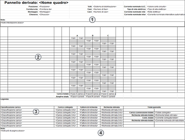

Per i sistemi elettrici, gli abachi dei quadri elettrici includono informazioni sul pannello, i circuiti collegati al pannello e i carichi corrispondenti.
gruppo Rapporti e abachi
(Abachi quadri elettrici)
Un abaco dei quadri elettrici è costituito da 4 parti:
intestazione,
tabella circuiti,
riepilogo dei carichi e
piè di pagina.
