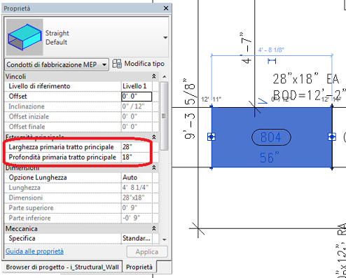

  2. Nella tavolozza Proprietà, digitare il nuovo valore di dimensione in uno dei campi seguenti:
    • Campi Estremità principale: larghezza, profondità o diametro primari tratto principale

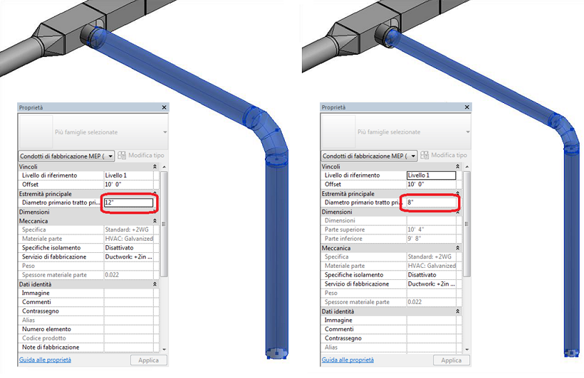

      Nell'esempio riportato di seguito viene mostrato un tratto di condotto circolare selezionato. Nella tavolozza Proprietà, il campo Diametro primario tratto principale viene modificato da 12" a 8".
