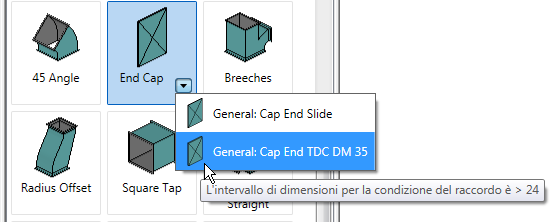

Quando si fa clic sulla freccia, un elenco a discesa mostra ulteriori parti in base alle dimensioni. Questo elenco a discesa è controllato dalle condizioni presenti nella definizione di servizio, come avviene per le preferenze di instradamento. Ad esempio, è possibile utilizzare una curvatura pressata fino ad una determinata dimensione e una curvatura segmentata al di sopra di tale dimensione. Quando si posiziona il cursore su una parte nell'elenco, viene visualizzato un suggerimento rapido che mostra l'intervallo di dimensioni basato sulla condizione per tale parte.
