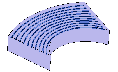

Posizionare l'armatura a forma libera in elementi di modellazione di strutture in calcestruzzo con una semplice geometria.

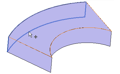

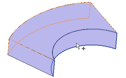

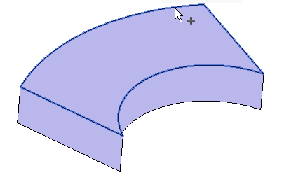

È possibile posizionare un'armatura a forma libera in singole superfici da qualsiasi vista. Questo esempio mostra il posizionamento di un'armatura a forma libera in una vista 3D.
gruppo Rinforzo
(Armatura).
gruppo Metodi di posizionamento
(Armatura a forma libera).
Notare che Modifica | Posiziona armatura
gruppo Tipo di gruppo armature
(Ripartizione superficiale) è selezionata.
gruppo Selezione multipla
(Selezione multipla) non sia selezionata.
gruppo Modalità
(Annulla) per uscire dal posizionamento dell'armatura a forma libera.
