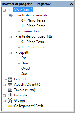

Browser di progetto
Nel Browser di progetto viene visualizzata una gerarchia logica di tutte le viste, tutti gli abachi, tutte le tavole, tutti i gruppi e altri componenti del progetto corrente. Espandendo e comprimendo i singoli rami è possibile visualizzare gli elementi dei livelli inferiori.

espandere o comprimere i rami del Browser di progetto fare clic su + per espandere i rami o su - per comprimerli. Utilizzare i tasti freccia per navigare tra i rami.
Per espandere o comprimere i nodi di livello superiore nel browser, fare clic con il pulsante destro del mouse su un nodo e selezionare Espandi livello selezionato o Comprimi livello selezionato.
