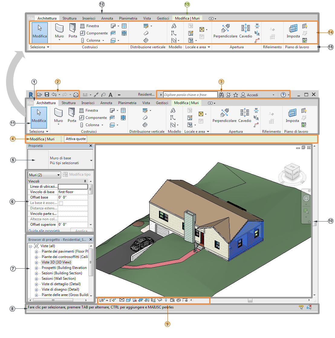

Presentazione dell'interfaccia utente
Interfaccia utente di Revit LT
1 Scheda File
2 Barra degli strumenti Accesso rapido
3 InfoCenter
4 Barra delle opzioni
5 Selettore di tipo
6 Tavolozza Proprietà
7 Browser di progetto
8 Barra di stato
9 Barra di controllo della vista
10 Area di disegno
11 Barra multifunzione
12 Schede della barra multifunzione
13 Scheda contestuale della barra multifunzione, che fornisce strumenti associati all'oggetto selezionato o all'azione corrente
14 Strumenti nella scheda corrente della barra multifunzione
15 Gruppi della barra multifunzione
