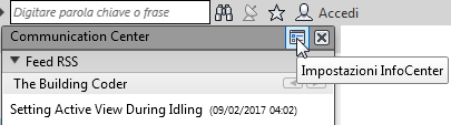

Impostazioni di InfoCenter
Se si dispone di Account Autodesk e di Communication Center, è possibile personalizzare impostazioni quali le funzioni di notifica, i feed RSS e i canali Autodesk nella finestra di dialogo Impostazioni InfoCenter. Per aprire la finestra di dialogo, fare clic sul pulsante Impostazioni InfoCenter all'estremità superiore di uno dei seguenti menu: Account Autodesk, Communication Center o Preferiti.
