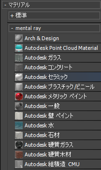

マップと mental ray シェーダ
[mental ray]レンダラーがアクティブになっているときは、[マテリアル/マップ ブラウザ](Material/Map Browser)に mental ray シェーダもリストされます。シェーダはマップに似ており、マップの場合と同様に割り当てます。
[ブラウザ](Browser)リスト内の mental ray マップ
ヒント: [既定値のスキャンライン レンダリング](Default Scanline renderer)がアクティブの状態では、[マテリアル/マップ ブラウザ オプション](Material/Map Browser Options)メニュー [互換性のないマテリアルを表示](Show Incompatible)を選択し、mental ray シェーダをブラウザ リスト内に表示してそれらを割り当てることができます。
