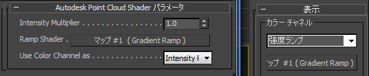

  4. [高度ランプ](Elevation Ramp)オプションを使用する場合のように、シェーダをポイント クラウド オブジェクトのカラー チャネルに適用する場合は、ポイント クラウド オブジェクトの[Display](表示)ロールアウト(コマンド パネル)の[マップ](Map)ボタンから、マテリアル エディタの[ポイント クラウド シェーダ パラメータ](Point Cloud Shader Parameters)ロールアウトの[ランプ シェーダ](Ramp Shader)ボタンに、シェーダをインスタンスとしてコピーします。この操作は、コマンド パネルからマテリアル エディタにドラッグ & ドロップするだけで簡単に行うことができます。[インスタンスまたはコピー](Instance or Copy)を問い合わせるダイアログ ボックスが開いた場合は、[インスタンス](Instance)が選択されていることを確認し、[OK]をクリックします。
    次の図はこの操作の結果を示しています。マップ #1(グラデーション ランプ)は、右の[表示](Display)ロールアウトから左の[ランプ シェーダ](Ramp Shader)パラメータにコピーされました。
  5. さらに、[ポイント クラウド シェーダ パラメータ](Point Cloud Shader Parameters)ロールアウトで、[カラー チャネルを使用](Use Color Channel As)パラメータ(ドロップダウン リスト)を、コマンド パネルの[表示](Display)ロールアウトのアクティブなオプション、たとえば[強度ランプ](Intensity Ramp)に設定します。
この結果、ポイント クラウド オブジェクトの外観は既定のマテリアルによって取得されるものと似たものになり、さらに、オブジェクトがシーン ライトに反応するようになります。ただし、元のキャプチャに組み込まれていたシャドウはそのまま残ることに注意してください。

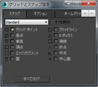

  4. メイン ツールバーで、[3D スナップ](3D Snap)をクリックしてスナップをオンにして、同じボタンを右クリックして、[グリッドとスナップ設定](Grid And Snap Settings)ダイアログ ボックスを開きます。
    既定では、ダイアログ ボックスが開くと、[標準](Standard)カテゴリがアクティブで、[グリッド ポイント](Grid Points)オプションが有効になった[スナップ](Snaps)パネルが表示されます。
  5. [グリッド ポイント](Grid Points)をオフにし、[標準](Standard)をクリックして、ドロップダウン リストから[Point Cloud Objects]を選択します。
  6. [Point Cloud Objects]カテゴリで、1 つのオプション、[ポイント クラウド頂点](Point Cloud Vertex)をオンにします。ダイアログ ボックスを閉じます。
