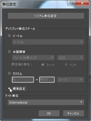

[ディスプレイ単位スケール](Display Unit Scale)領域で、[標準設定](Generic Units)が選択されていることを確認します。

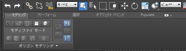

既定では、3ds Max を起動すると、最小化されたバージョンのリボンがメイン ツールバーの直下に表示されます。
リボンが表示されない場合は、メイン ツールバーで
([リボン切り替え](Toggle Ribbon))をクリックします。

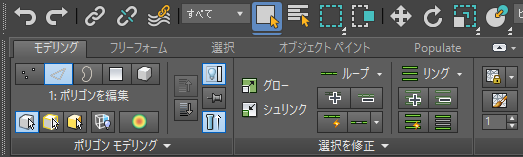

編集可能ポリゴン オブジェクトがシーンで選択されていないため、リボン ツールのほとんどは非アクティブです。
選択したオブジェクトが編集可能ポリゴンになるため、リボンが更新されてポリゴン編集ツールの範囲が表示されます。

[ポリゴン モデリング](Polygon Modeling)パネルで、
