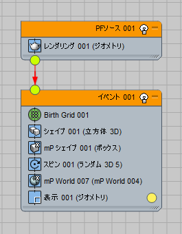

  1. 3ds Max を開始またはリセットし、6 を押してパーティクル ビューを開き、[mParticles フロー](mParticles Flow)をコンテナからイベント表示にドラッグします。
    これにより、簡単な物理特性シミュレーションに対して必要なすべての要素が一挙に追加されます。

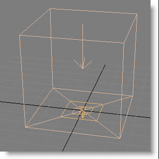

  2. アニメーションを再生します。
    宙につるされたボックス型パーティクルのキュービック配置から始まります。パーティクルは急速に地面に落下し、落下点の周りに不規則に飛び散ります。

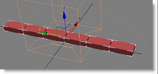

  4. [作成](Create)パネルに移動し、ボックス プリミティブの[長さ](Length) = 20、[幅](Width) = 10、[高さ](Height) = 5 を追加します。
  5. 移動ツールをアクティブにして、[座標表示](Coordinate Display)のスピナー(プログラム ウィンドウの下にある X、Y、Z フィールド)を右クリックすると、ボックスがホーム グリッドの中心に配置されます。
  6. Shift を押しながらローカル Y 軸に沿ってドラッグすることでボックスのクローンを作成し、クローンが元のボックスの隣に配置されたらマウス ボタンを放します。[クローン オプション](Clone Options)ダイアログを使用して 5 つのコピーを作成し、全部で 6 つのレンガを作成します。6 つのレンガをすべて選択し、ワールド Y 軸に沿って一列になるように並べ、X 軸を中心として配置します。
  7. 左側のビューポートで、Shift を押しながらビュー Y 軸に沿ってレンガを真っすぐ上に移動し、クローンを元の行の真上に配置して再び 5 つのコピーを作成します。

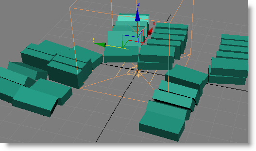

  12. アニメーションを再生します。
    レンガはすぐに重力に負け、積み重なるように倒れます。

  1. コンテナから、イベント 001 の隣の[発生ストリーム](Birth Stream)オペレータをドラッグし、新しいイベントを作成します。[表示](Display)オペレータを[ジオメトリ](Geometry)に設定し、[発生ストリーム](Birth Stream)の後に[シェイプ](Shape)および[mParticles シェイプ](mParticles Shape)オペレータを追加し、両方とも[球](Sphere)に設定します。イベントを PF ソースのグローバル イベントにワイヤリングします。
    重要: イベントでは、[シェイプ](Shape)オペレータが[mParticles シェイプ](mParticles Shape)オペレータよりも優先されることを確認してください。イベント要素は上から順に処理されるため、mParticles シェイプでは、シェイプのデータを処理できる必要があります。それができない場合は正しく機能しません。
    また、両方のイベントで同じ mParticles ワールド ヘルパーとワールド設定を使用できるように、[mParticles ワールド](mParticles World)オペレータのクローンを作成する必要があります。これは短時間で実行することができます。

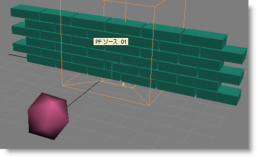

  2. 一番下の行から始め、ボックスの行を交互に選択し、それらを右に 10 単位移動することで、各レンガをその垂直方向に隣り合うレンガの位置からその半分の長さだけオフセットにします。
    これはもちろん、現実世界でレンガ壁を構築する方法です。また、現実世界では、溝を埋めるために半分のレンガを使いますが、このチュートリアルでは必要としません。このシナリオでは、板のように機能するレンガを作成し、仮想世界でできることをさらに実証していきます。

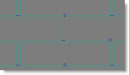

  5. [mParticles グルー](mParticles Glue)テストをクリックし、[バインドを視覚化](Visualize Binding)をオンにして、[距離のバインド](Bind Distance)を 30 に設定します。
    主に交互にオフセットされたレイヤのために、今はより多くの接続が表示されています。以前は同じくらい多くありましたが、今は対角線上にあり、水平位置がオフセットされている一番近いレンガに到達しています。
  6. [中心位置合わせのみバインド](Bind Center Aligned Only)をオンにします。
    これにより、mParticles グルーは、ローカル軸が互いに位置合わせをしているパーティクルのみにバインドできるため、対角線上のすべてのバインドが削除されます。そのため、バインドは、対角線上ではなく、直角方向(軸が並ぶ方向)のみに存在します。
    詳しく見ると、隣接するパーティクル間には水平方向のバインドがあり、交互のレイヤのパーティクル間には垂直方向のバインドがあります。板の効果を作成するには、3 番目の設定を使用して後者を排除します。

  5. [発生ストリーム](Birth Stream)オペレータをクリックし、[ストリーム ソース アイコン](Stream Source Icon)領域で、アイコンの幅が壁の幅と同じになるように、[幅](Width)の値を約 125 単位に設定します。また、発生ストリームで、[放出終了](Emit Stop)を 1 に設定します。
    現在、[合計](Total)の値は 3 ですが、アニメーションを再生すると、各ボールが接近し過ぎて、まだすべての列に影響を与えることができません。これらの配置は、[独自性のシード](Uniqueness Seed)の値で調整することができます。
  6. [シード](Seed)の値を 21150 に設定してアニメーションを再生します。
    すべての列に当たるわけではありませんが、それぞれが別の位置で終了すれば十分です。

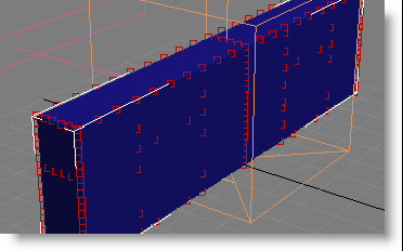

  9. パーティクル スキナー モディファイヤをボックスに適用します。

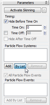

  10. モディファイヤの[パラメータ](Parameters)ロールアウトで、[パーティクル フロー システム](Particle Flow Systems)の下の[リスト別](By List)をクリックします。
    [パーティクル システム](Particle System)ダイアログ ボックスで、PF Source 01 をクリックして選択し、[OK]をクリックします。
    [パーティクル フロー システム](Particle Flow Systems)リストには、PF ソース 001 という 1 つのエントリが含まれています。ただし、ボックスの「スキン」に影響を与えるのはこのシステムのすべてのパーティクルではなく、イベント 001 のパーティクルのみです。
  11. [パーティクル フロー システム](Particle Flow Systems)領域で、[すべてのパーティクル フロー イベント](All Particle Flow Events)をオフにします。[リスト別に追加](Add By List)をクリックし、[イベント 01](Event 01)を選択します。
    パーティクル スキナーが機能すると、パーティクル モーションは隣接するメッシュ ポイントに影響を与えることができます。修正されたオブジェクトのすべてのメッシュ ポイントがパーティクルの影響を受けることが理想的です。影響を受けない場合、パーティクルの移動時にメッシュ ポイントが取り残され、メッシュが引き伸ばされて外観に悪影響が出ることになります。そのため、影響を受けないメッシュ ポイントを確認する機能が便利なオプションとなります。この機能により、影響の距離を適切な数値に設定することができます。
  12. パーティクル スキナー モディファイヤのスタック エントリを展開して[コントロール パーティクル](Control Particles)のサブオブジェクト レベルを表示し、[コントロール パーティクル](Control Particles)をクリックしてハイライト表示します。
  13. [パラメータ](Parameters)ロールアウトの最上部にある[スキニングのアクティブ化](Activate Skinning)をオンにします。次に、[パラメータを表示](Display Parameters)ロールアウトまでスクロール ダウンしてそれを展開し、[割り当てられていないポイントを表示](Display Unassigned Points)をオンにします。
