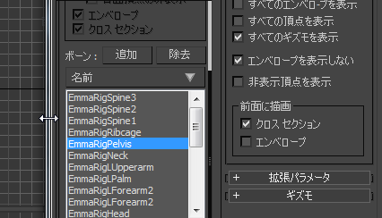

    コマンド パネルの左端を左にドラッグして、複数の列に拡げます。

    エンベロープの表示をオフにすると、ビューポートでボーンを選択できなくなります。

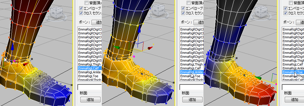

  4. 足のボーンを EmmaRigLCalfEmmaRigLAnkleEmmaRigLToe の順に選択します。
    左から順に: ふくらはぎ、足首、足の指のボーンを選択した状態
    最後に EmmaRigLAnkle を選択します。色のグラデーション(オレンジ、黄色、青)を見ると、このボーンのほとんどの頂点の重みが 0.5 より小さいことが分かります。この状態は望ましくありません。

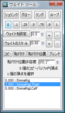

[ウェイト ツール](Weight Tool)を使用する:
    ここでは、便利で高機能な[ウェイト ツール](Weight Tool)ダイアログ ボックスを使用して、同じように脚の重み付けを区分化してみましょう。
    同じボーンと重みが割り当てられている複数の頂点を選択すると、[ウェイト ツール](Weight Tool)ダイアログ ボックスに、その頂点に影響するすべてのボーンと、対応する重み値がリストされます。[ウェイト ツール](Weight Tool)ダイアログ ボックスでは、現在選択されている頂点と割り当てられているボーンの重み値を編集できます。重み値は絶対値で設定することも、現在の値との相対値で調整することもできます。さらに、[ウェイト ツール](Weight Tool)ダイアログ ボックスには、重み値のコピーと貼り付けを行うためのコントロールと、頂点の選択を変更するための[リング](Ring)や[ループ](Loop)といったコントロールもあります。
    注: 重み値とボーンの割り当てが異なる複数の頂点を選択した場合は、[ウェイト ツール](Weight Tool)ダイアログ ボックスには、サブオブジェクト ID が最も低い頂点の設定が表示されます。一度に複数の頂点の設定を表示するには、スプレッドシート形式のウェイト テーブルを使用します。
  1. [パラメータ](Parameters)ロールアウトの下部にある、 ([ウェイト ツール](Weight Tool))をクリックします。
    [ウェイト ツール](Weight Tool)ダイアログ ボックスが開きます。このダイアログ ボックスを、操作に支障をきたさない場所にドラッグします。操作はダイアログ ボックスを開いたままで行えます。
  2. [ウェイト ツール](Weight Tool)ダイアログ ボックスの下部のリストから目を離さずに、別の頂点を選択します。
    リストには、選択した頂点のボーンの割り当てと、それぞれの割り当てに対する重み値が表示されます。重み値の上限は 1.0 です。たとえば、3 つのボーンの影響を受ける頂点で、1 つのボーンに対する重み値を変更すると、3ds Max によって自動的に残りの 2 つのボーンに対する重み値が現在の値に比例して反対に調整されます(つまり、増やせば減り、減らせば増えます)。
    [ウェイトを設定](Set Weight)の値は変化しないことにも注目してください。このフィールドは入力専用です。
  3. 膝の下半分(カプリ パンツの裾まで)の頂点をすべて選択します。
  4. [ウェイト ツール](Weight Tool)ダイアログ ボックスのリストでふくらはぎのボーンがハイライト表示されていることを確認してから、[1]ボタンをクリックします。
    選択したすべての頂点の、ふくらはぎのボーンに対する重み値が 1.0 に設定されます。それに伴い、リストの他の 2 つのボーンに対する重みは 0 に変更されます。メッシュ全体から値 0 の重みを削除するには、[拡張パラメータ](Advanced Parameters)ロールアウト [ゼロ ウェイト を除去](Remove Zero Weights)をクリックします(ここでは行なう必要はありません)。

    さらに、骨盤の中心にある頂点の列にも注目してください。これらの頂点には現在、骨盤に対して 100% の重みが設定されています。実際には、この部分は脚の動きで引っ張られることになるため、それに合わせて重み付けする必要があります。
  12. 骨盤の前面下部の中心にある 3 つの頂点を選択し、続いて右大腿のボーンを選択して、[ウェイト ツール](Weight Tool)ダイアログ ボックスで[1]ボタンをクリックします。次に、左大腿のボーンを選択して、[.5]ボタンをクリックします。最後に骨盤を選択して、アニメーションを確認しながら、適切な結果が得られるまで頂点の重みを徐々に増やします。
    このようにすると、左右の大腿に対する重みを均一に設定でき、骨盤のバランスを均衡に保つことができます。
  13. 同様に、キャラクタの左側の頂点の左大腿のボーンに対する重みを、中心の頂点よりも若干大きく設定し、さらにその隣の頂点の重みをもう少しだけ大きく設定します。全体的に満足のいく結果が得られたら、頂点を右側にミラーリングします。
