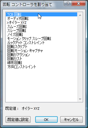

  3. [コントローラを割り当て](Assign Controller)ウィンドウで、[回転: オイラー XYZ](Rotation: Euler XYZ)項目をクリックしてハイライト表示します。
  4. ([コントローラを割り当て](Assign Controller))をクリックします。
  5. [コントローラを割り当て](Assign Controller)ダイアログ ボックスで[TCB 回転](TCB Rotation)をクリックし、[OK]をクリックします。
    [コントローラを割り当て](Assign Controller)ロールアウトにリストされた回転コントローラが[TCB 回転](TCB Rotation)に変更されます。

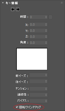

  6. [キー情報](Key Info)ロールアウトを下までスクロールして、[回転ワインドアップ](Rotation Windup)をオンにします。この操作により、回転キーを 180 度よりも大きく設定できるようになります。
    重要: [回転ワインドアップ](Rotation Windup)を必ずオンにしてください。そうしなければ、アニメーションは正しく動作しません。

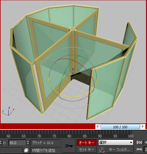

ハブをアニメートする:
  1. をオンにします。
  2. タイム スライダをフレーム 100 までドラッグします。
  3. ([選択して回転](Select And Rotate))をクリックしてアクティブにします。
  4. ハブを Z 軸回りに 360 度回転します。座標表示を見て、正確な回転角度を確認します。
    ヒント: 回転の設定を簡単に行うには、A キーを押して[角度スナップ](Angle Snap)をオンにします。
    タイム スライダのタイム セグメントの開始位置および終了位置に、キーフレームを表す小さい長方形が表示されます。
    フレーム 100 に作成された回転キー
  5. をオフにします。
  6. アニメーション再生コントロールで ([最初のフレームに戻る](Go To Start))をクリックしてアニメーションを巻き戻し、次に ([アニメーションを再生](Play Animation))をクリックします。
    ビューポートで回転ドアが回転する様子を確認します。

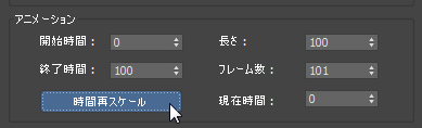

アニメーションの速度を落とす:
    回転ドアの回転速度を低下するには、以下の手順を実行します。

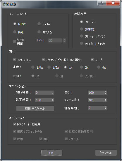

  1. ([時間設定](Time Configuration))をクリックします。
    3ds Max によって[時間設定](Time Configuration)ダイアログ ボックスが開きます。

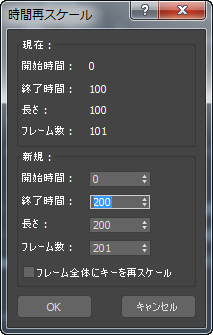

  2. [アニメーション](Animation)領域で[時間再スケール](Re-scale Time)をクリックします。
  3. [時間再スケール](Re-scale Time)ダイアログ ボックスで[終了時間](End Time)を 200 に変更して[OK]をクリックします。
  4. [OK]をクリックして[時間設定](Time Configuration)ダイアログ ボックスを閉じます。
    タイム スライダに 200 フレームが表示され、フレーム 0 とフレーム 200 にキーが設定されています。
  5. ([アニメーションを再生](Play Animation))をクリックして回転ドアが回転する様子を確認します。
    アニメーションは以前よりゆっくりと再生されます。
