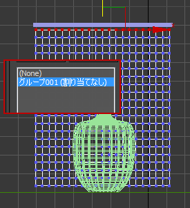

モディファイヤ スタックで[mCloth]エントリを展開して、[頂点](Vertex)サブオブジェクト レベルを表示します。[頂点](Vertex)エントリをクリックします。
[修正](Modify)パネルが変わり、[ソフト選択](Soft Selection)ロールアウトと[グループ](Group)ロールアウトが表示されます。そして、ビューポートにカーテンの頂点が表示されます。
メイン画像: 頂点の最上行が選択された、レフト ビューポート内のカーテン
インセット: [修正](Modify)パネルの[グループ](Group)リスト
[グループ](Group)ロールアウトのリストには、たった今作成したグループ(Group001)とその未割り当てステータスが表示されています。グループにノード コンストレイントを割り当てます。これにより、シミュレーション時にこれらの頂点がカーテン レールに「くっつく」ようになります。
[コンストレイント](Constraint)グループで、[ノード](Node)ボタンをクリックし、ビューポートのカーテン レールを選択します。
リストの Group001 項目に、ノードとして Cylinder001、つまりカーテン レールにコンストレイントされると表示されます。
