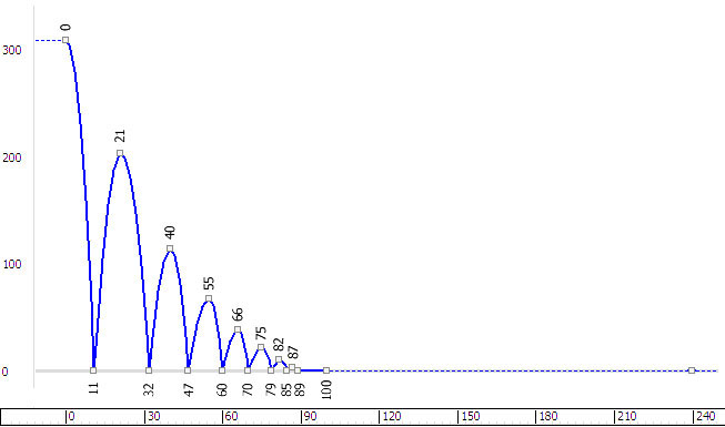

以下のグラフは、約 25 フィート(7.6 メートル)の高さから硬くて滑らかな床に落とされたボッチェ ボールを表しています。
グラフが示すとおり、ボールは 2 回だけバウンドし、前にはそれほど進みません。
注: このグラフ(およびテニス ボール、ゴルフ ボールのグラフ)は、実世界の値に基づいています。実際のボールのバウンドをビデオ テープに撮り、高さと前方への距離をロトスコープして作成しました。

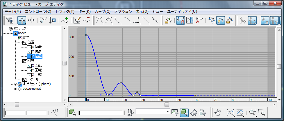

  3. ボッチェ ボールを右クリックし、クアッド メニューから[カーブ エディタ](Curve Editor)を選択します。
    ヒント: カーブ エディタを開いたときにトラックとカーブが表示されない場合は、左のコントローラ ウィンドウで位置トラックが表示されるまでパンし、これらを Ctrl+クリックしてハイライト表示します。
  4. カーブ エディタで、[Z 位置](Z Position)トラックをクリックしてハイライト表示します。次に、ボールが床にぶつかる瞬間の 3 つのキーをクリックおよび Ctrl+クリックします。
    Z 位置の 3 つの床のキーを選択した状態
  5. カーブ エディタで、 ([接線を高速に設定](Set Tangents To Fast))をクリックします。
    Z 位置のバウンドのキーを修正した状態

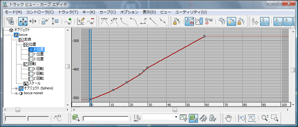

  6. [X 位置](X Position)トラックをクリックしてハイライト表示します。カーブ エディタで、ボックスをドラッグして X 位置カーブ上にあるすべてのキーを選択し、 ([接線を線形に設定](Set Tangents To Linear))をクリックします。
    X 位置の転がりのキーを修正した状態
    注: ボールは実際にはバウンドしながら転がりますが、ボッチェ ボールはバスケット ボールとは違ってテクスチャが均一です。ビューポートでは同じに見えるため、回転について心配する必要はありません。
    キーを調整した後のボッチェ ボールの軌道
  7. アニメーションを 再生します。
    作成したキーにより、重くて硬いボールのアニメーションが本物らしくなりました。

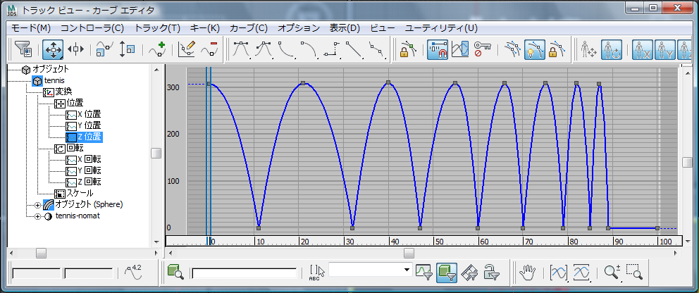

  2. [カーブ エディタ](Curve Editor) コントローラ ウィンドウで、[Z 位置](Z Position)トラックをクリックしてカーブ ウィンドウにこのカーブを表示します。

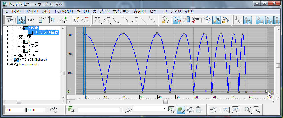

  3. カーブ エディタのメニューバーから、[カーブ](Curve) [マルチプライヤ カーブを適用](Apply Multiplier Curve)を選択します。

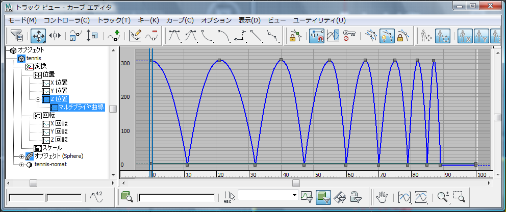

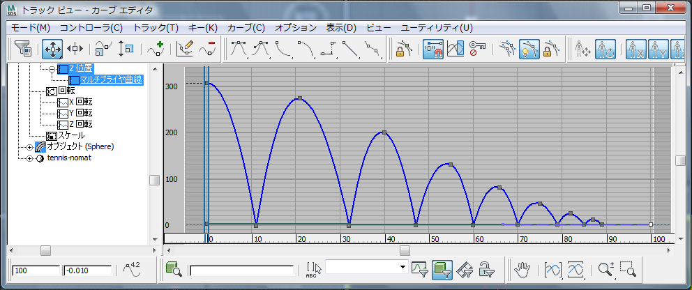

    3ds Max によって[Z 位置](Z Position)トラックにマルチプライヤ カーブが追加されます。カーブ ウィンドウの表示も変化し、すべてのカーブが表示されます。

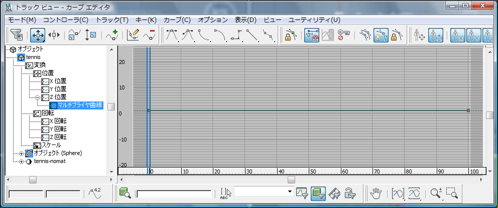

  4. (コントローラ ウィンドウの[Z 位置](Z Position)エントリの横に表示された[+]アイコン)をクリックします。次に、[マルチプライヤ カーブ](Multiplier Curve)トラックをクリックしてハイライト表示します。
    ご覧のとおり、マルチプライヤ カーブの既定値は完全に平坦です。
  5. [Z 位置](Z Position)トラックを Ctrl+クリックして、[Z 位置](Z Position)トラックとそのマルチプライヤの両方が見えるようにします。
  6. マルチプライヤ カーブの右にあるキーをクリックしてハイライト表示します。
    このキーは、テニス ボール自体の最後のキーに近いですが、少し上にあって重なっています。
  7. トランスフォーム カーブは、これに適用されるマルチプライヤ カーブの変化に非常に敏感です。このため、マルチプライヤをカーブ ウィンドウでドラッグして調整するのは最善の方法ではありません。この方法では、結果は大雑把なものになります。代わりに値を入力しましょう。
    [キー状態](Key Stats)ツールバーは、カーブ エディタの左下にあるステータス バーです。1 つ目のフィールドは現在のフレーム番号を示しており、2 つ目の フィールドはキーの値を示しています。1.000 が初期設定されているこのフィールドに、–0.01 と入力します。
    マルチプライヤ カーブによって、移動して床にぶつかるたびに損失するボールのエネルギーがシミュレートされ、テニス ボールのバウンドは徐々に弱まっていきます。
    新しい値は現実と比べるとどうでしょうか。マルチプライヤ カーブから得られた結果と、実物のテニス ボールのグラフを比べてみると、実世界での方が、ここで作成したシミュレーションよりも早くテニス ボールのエネルギーとバウンドの高さが消失します。リアリティを重視する場合には、ボッチェ ボールのときのように各バウンドにキーフレームを設定することを検討しましょう。全体的な雰囲気を作成することが目的の場合には、マルチプライヤ カーブは手早い便利な方法です。
